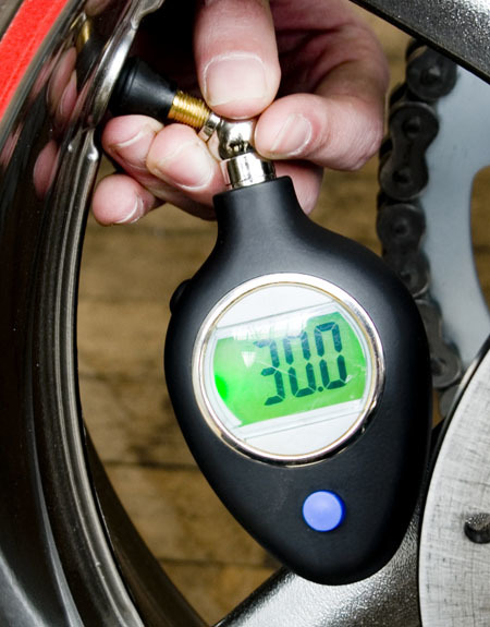

    Ayer me compre la loncin lx 150-58 mi primera moto quisiera saber cual es el cuidado adecuado de una moto y cual es la presión de aire que debe tener el neumático delantero y el trasero. por favor necesito sus consejos...

    En el cubre cadena tiene un sticker con esa información.
    En cualquier caso, esas ruedas con 30psi andan lo mas bien.

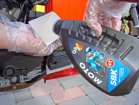

    Comprobar el nivel de aceite del cárter
    http://www.hidroterm.com.ve/ Esta es una de las operaciones mas básicas en el mundo de la moto, tanto que en muchos modelos ni siquiera es necesario mancharse, ya que el nivel se aprecia a través de un ojo de buey instalado en el cárter o en el depósito del aceite. En caso de necesitar rellenar, tendremos que seguir las instrucciones incluidas en el manual de la moto. Ahí nos deberían indicar el tipo de aceite a utilizar. Pero siempre hay que tener cuidado de no rebasar el máximo indicado, ya que si es malo llevar poco aceite, también es malo llevar demasiado. De todas maneras si nuestra moto consume mucho aceite puede ser síntoma de una avería mas grave, con lo que será necesario llevarla a un taller para que la revisen a fondo.
    También podemos liarnos la manta a la cabeza y realizar nosotros mismos el cambio de aceite y su filtro. Para esto primero necesitaremos averiguar cuanto aceite lleva el cárter y de que tipo, ya que nuestro motor está diseñado para funcionar con un tipo especifico de aceite y si lo cambiamos podemos incluso llegar a estropearlo. Hay que tener en cuenta que el aceite usado hay que llevarlo a un punto de recogida de material contaminante, ya que no se puede tirar ni por el desagüe ni a la basura. Y realizar la operación siempre siguiendo las instrucciones del manual. Si no lo tenemos, seguro que en Google podremos encontrar algún articulo que explica como hacer esta operación en nuestra moto.

    Las ruedas son el elemento que nos mantiene en contacto con el asfalto, y son mucho mas importantes de lo que la gente cree. Unas ruedas excesivamente gastadas, deshinchadas o excesivamente hinchadas son casi tan peligrosas como una mancha de aceite en el asfalto. La presión debería ser la indicada en las especificaciones del neumático, aunque se permite cierta variación para adaptarlas al estilo de conducción de cada uno. La presión siempre se debe comprobar en frío, ya que al calentarse el aire que llevan dentro aumenta la presión y nos falsea el dato.
